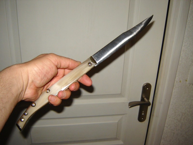

MessageSujet: Re: Les merdouilles de Tintin   Mer 23 Fév 2011 - 19:09

MessageSujet: Re: Les merdouilles de Tintin   Mer 23 Fév 2011 - 19:14
aaah chouette....tu viens trancher le jambon à la maison?
en plus petit (petit jamboneau) je prendrais!
Nombre de messages : 3274
La vache c'est grand.
Nombre de messages : 16941
MessageSujet: Re: Les merdouilles de Tintin   Mer 23 Fév 2011 - 19:24
Oh purée la taille
En tout ça supeeeeeeerbe
T as fait comment les rosettes
C est un ressort?
Nombre de messages : 600
MessageSujet: Re: Les merdouilles de Tintin   Mer 23 Fév 2011 - 19:31
C'est un couteau pliant à talon carré ( pas cran forcé comme les Laguioles)Pour les rosettes, j'ai retaillé une meche à bois pour qu'elle perfore et profile des plaques de laiton; mais le résultat n'était jamais parfait et je devais les finir à la main.

Nombre de messages : 5370
MessageSujet: Re: Les merdouilles de Tintin   Mer 23 Fév 2011 - 19:36
imposant comme couteau.... Très chouette .
parfait pour une cote de boeuf..
Nombre de messages : 7474
MessageSujet: Re: Les merdouilles de Tintin   Mer 23 Fév 2011 - 19:39
Impressionnant... c'est vraiment un beau couteau
Bravo
MessageSujet: Re: Les merdouilles de Tintin   Mer 23 Fév 2011 - 20:06
j'aime bien les crans carrés
je le prefere au cran forcé
moins baisse pattes Very Happy
MessageSujet: Re: Les merdouilles de Tintin   Mer 23 Fév 2011 - 20:13
chapeau bas
