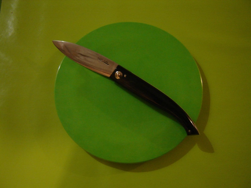

Je l'ai fabriqué dans cette taille en pensant plutot " couteau de collection" que couteau de poche. Et puis, il y a presque autant de taf pour faire un petit qu'un gros. De plus , ce genre de couteaux est dangereux dans une poche car il n'a pas de systeme de bloquage (ressort par ex). Etienne Issard ( père de Marcel Issard, coutelier à Thiers), disait "c'est un couteau à se couper les couilles"; çà veut tout dire !!!
MessageSujet: Re: Les merdouilles de Tintin   Dim 5 Déc 2010 - 9:57
14 cm .... c'est un canif lol!
effectivement ta petite phrase est bien révélatrice mdr

MessageSujet: Re: Les merdouilles de Tintin   Mar 7 Déc 2010 - 22:20
Voici le couteau terminé, j'ai galéré pour les rosettes : découpage à l'emporte-pièce , bombage, perçage; je voulais les faire pleines en argent mais l'outillage que j'avais fabriqué ne peut pas se fixer sur ma perceuse. Résultat je les ai tirées d'une plaque de maillechort et quand j'ai rivé l'axe elles se sont un peu aplaties ( j'aurais du mettre une autre rosette à l'intérieur pour combler le vide; je le saurai pour la prochaine fois. Mais le résultat me convient

MessageSujet: Re: Les merdouilles de Tintin   Mar 7 Déc 2010 - 22:24
ouah...mazette!
t'es sur de pas vouloir changer de prochain projet? Razz Razz Razz Laughing Laughing Laughing Laughing lol! lol! lol!
très belle réalisation!

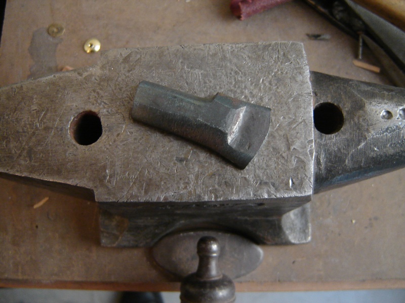

Comme promis je vous envoie les premieres photos de mon nouveau projet: un couteau de chasse d'Europe centrale du XVIIè siecle (1670 environ, d'après le livre)
L'image n'est pas nette mais on peut voir un couteau similaire dans le livre de Dominique Pascal "la folie des couteaux de poche"
Dessin du couteau
Découpe des platines d'après le calque
Forge des mitres
Les mitres après usinage
C'est tout pour aujourd'hui; j'ai pas mal galéré avec les mitres mais c'est OK. Demain je vais continuer et je vous livrerai quelques autres photos

Maintenant le plus dur: habillage du couteau avec du bois de cerf. Après découpage ( environ 75% de pertes), il faut adapter le bois sur le métal. Un conseil: si vous voulez faire un couteau avec un manche en bois de cerf, il vaut mieux adapter le métal au bois et non l'inverse comme je l'ai fait. Mais j'ai eu du bol (et du choix) et je m'en sortirai. Les mitres sont en fer pur que j'ai acheté chez eurotechni ( le fer pur ne contient pas de carbone, contrairement à ce que l'on nous vend chez les fournisseurs genre "bricomachin" qui en contient un peu) J'ai pensé que celà rajouterait un "plus" au couteau, et il a un très bel éclat
Pour la réalisation de ce couteau, j'ai opéré d'une manière différente; je fais d'abord le manche, puis la lame, et enfin le ressort, car ( j'espère que mes calculs sont bons) on peut adapter les différents éléments en les enchainant, contrairement aux autres couteaux à ressort ou il faut ajuster tous les éléments ensembles. L'avenir me dira si j'ai raison.
