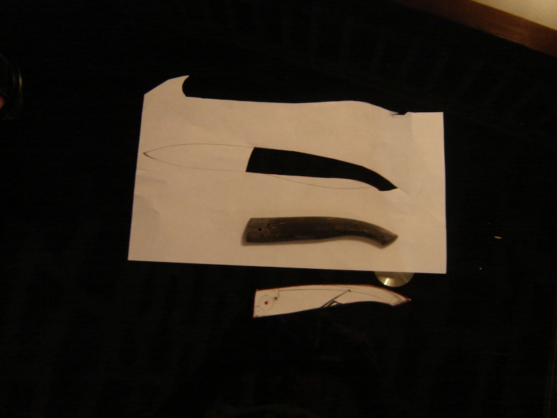

Voici la suite; j'ai eu le temps ce week end d'avancer le travail
Dessin du manche du couteau
Découpage et façonnage des cotes
mise au point de l'intercalaire
mises au point pour ajustage, en attendant les étapes suivantes qui aboutiront à la finition du couteau.

quelles sont les matières que tu as utilisé pour les cotes ( on dirait de la corne) et surtout l'intercalaire?
Sinon moi, je pensais qu'un capucin c'était toujours fait d'une seule pièce pour le manche avec une saignée ..... scratch scratch En tout cas cette idée d'un capucin avec un intercalaire ça me plait bien et cela me donne des idées .....
Nombre de messages : 608
MessageSujet: Re: Les merdouilles de Tintin   Lun 29 Nov 2010 - 12:57
Les cotes sont effectivement en corne de buffle, l'intercalaire est en os ( j'ai acheté un vieux stock de plaquettes en os de 4 mm d'épaisseur que je garde précieusement pour les restaurations et d'éventuelles créations)
C'est vrai que ce serait plus traditionnel de faire un manche monobloc, mais le problème, c'est que les gros couteaux demandent des dimensions hors normes qui coutent cher ( ou alors les faire en bois ), et je n'ai pas encore trouvé l'outillage idéal pour faire une saignée parfaite ( une perceuse + une fraise et un chariot coutent cher, et je n'en fabrique pas assez pour justifier cet investissement) . Mais de toute facon, un intercalaire est quand meme esthétique, on peut faire jouer les couleurs et éventuellement le guillocher. Un bon collage à l'araldite fait l'affaire mais je rajoute quand meme deux axes afin d'éviter des problèmes

J'ai fini le manche, il ne me reste plus que faire des rosettes, mais vu les dimensions du couteau (14cm fermé) le diametre doit etre de 10 mm, alors je dois les faire moi-meme. J'ai opté pour de l'argent, récupéré sur une vieille fourchette, le contraste avec la corne noire sera du plus bel effet
Les photos ne sont pas top, je ferai mieux la prochaine fois avec la lumière du jour.....
