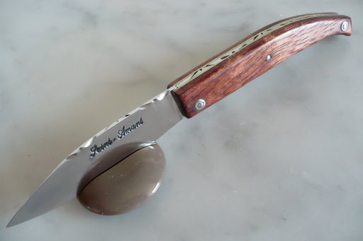

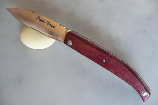

je n'ai pas pu résister a vous montrer le bois avant soleil et après une exposition d'une demi journée au soleil.
Merci Laurent , ça change le couteau !!!
Est-ce valable pour tous les bois ?
avant:
après:

Il est en effet bien plus beau ainsi !
Hélas, les UV n'ont pas toujours un effet bénéfique... La palissandre de violette y perd nombre de ses magnifiques reflets. Mais le gaïac y gagne un vert sublime !
MessageSujet: Re: incidence du soleil sur certains bois   Sam 11 Sep 2010 - 15:40
tu es bon pour nous faire une liste des bois qui prennent le soleil et deviennent plus beau et ceux qui doivent éviter les uv Very Happy
MessageSujet: Re: incidence du soleil sur certains bois   Sam 11 Sep 2010 - 17:28
le gaiac c'est tout à fait vrai, mais le palissandre (et l'olivier) perd toute sa belle teinte d'ou des affaires dans ma coutellerie...

Le problème c'est qu'on n'a pas toujours l'occasion d'expérimenter . Pour les plus connus il y a :
- l'amarante
- le gaïac
- le padouk
- les palissandres
- le bocote
Ca fonctionne aussi à la lumière indirecte du soleil et il vaut mieux éviter l'exposition directe surtout en été.
Sur d'autres bois, ça peut avoir des inconvénients car ils deviennnent trop foncés en cas d'exposition régulière (cocobolo, amourette...)

Oui, Michel a raison, j'ai de l'amourette que je dois souvent reponcer légèrement. Un vernis retarde ces effets (surtout s'il contient des agents anti-UV) mais les retarde seulement (plus ou moins longtemps : cela peut prendre plusieurs années et, par exemple, le Padouk ne devient de toutes façons pas aussi brun que s'il est à l'air libre, il a toujours de beaux reflets). Un jour où l'autre, il faut reponcer très légèrement... et donc enlever le vernis puis en refaire un. Je l'ai fait une fois sur du Padouk... Rolling Eyes

Ca dépend, par exemple s'il s'agit d'un cran forcé avec des plaquettes parfaitement ajustées ce n'est pas évident de poncer sans trop enlever de bois ni rayer la platines, rivets, mitres... Selon les bois et la durée de l'exposition au soleil ça doit réagir différemment donc difficile d'en tirer des conclusions.
