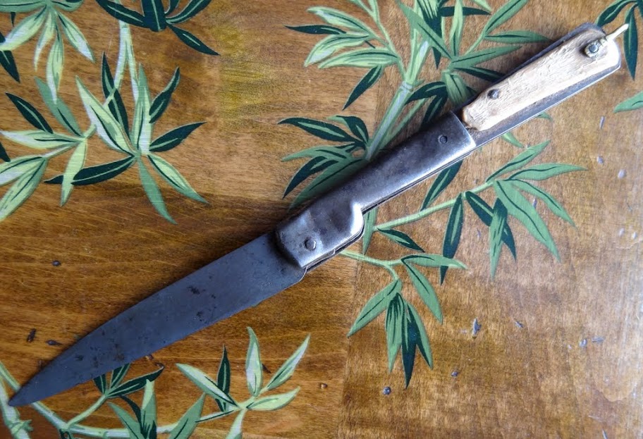

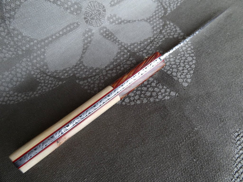

MessageSujet: Re: Couteaux adoptés en piteux état....puis soigné...   Mer 21 Mar 2012 - 17:39
avant:
après:
longueur manche:12,5 cm
longueur totale: 23 cm
seulement 64 gm
mitres en palmier de biais, cotes en cognassier, guillochage inspiration Renaud.
lame acier carbone.

Shocked La vache, il était piteux . Entends tu mon sifflet d'admiration ! Joli taf !
Une question : comment à tu fais pour récupéré l'excès d'ouverture ( alignement manche/lame ) ?
Une autre : stabilisé le palmier ?
MessageSujet: Re: Couteaux adoptés en piteux état....puis soigné...   Mer 21 Mar 2012 - 18:31
Chuette taf
tres classe
Bravo
MessageSujet: Re: Couteaux adoptés en piteux état....puis soigné...   Mer 21 Mar 2012 - 18:56
l’excès d’ouverture et le jeu était en partie dû à l'usure du rivet de l'axe ( réglé avec un rivet pile poil de la taille du trou de la lame),
puis aussi a un petit décalage au bout du ressort ( là ou vient buter le talon de la lame en position ouverte) .
Pour ce petit décalage j'ai collé sur le bout du ressort avec colle bi-composant un petit morceau d'intercalaire noir .
une fois sec j'ai poncé le surplus jusqu’à avoir un bon alignement lame/ressort. ( bon c'est de la bidouille.....mais je vais le garder et l'utiliser souvent pour voir si ça tient bien...)
pour le palmier il n'est pas stabilisé, et c'est pour cela qu'il est en biais .... je voulais le mettre debout mais il a cassé 2 fois....
D'ailleurs comment on peut le stabiliser?

Merci pour la réponse. Osé le coup de l'intercalaire ....faut voir si ça va tenir, quant à la stabilisation il y a eu un post dessus , genre une pompe à vide + un bocal ou deux + qqs tuyaux + résine;
Je viens de le retrouver:
http://couteauxdepoche.forumchti.com/t1292-stabilisation-du-bois

MessageSujet: Re: Couteaux adoptés en piteux état....puis soigné...   Mer 15 Aoû 2012 - 17:33
alors avant:
après: plaquettes en noyer.

chouette réhabilitation !! Shocked
pas trop difficile à replacer la partie métallique au dessus (palme ? palanquille ?)
tu ne remets pas d'anneau dans la sphère ?? (ou alors c'est un autre dispositif de blocage que je ne connais pas... Embarassed )

il devait certainement y avoir un anneau mais je l'ai acheté sans . Si j'en trouve un ancien je le mettrais dessus .
oui, j'ai voulu garder ce coté outil rustique et c'est pour ça aussi que je n'ai pas guilloché la fausse pièce ( ça n'a pas été facile de résister à la tentation ) Evil or Very Mad
pour Klee: pas facile à mettre en place la palme , mais avec de la patience et de la minutie j'y suis arrivé. Very Happy

Pour l'anneau tu connais le diamètre? j'en ai quelque uns qui traine donc je peu regarder si tu veux

Au fait tu arrive à déchiffrer le marquage sur la lame???
MessageSujet: Re: Couteaux adoptés en piteux état....puis soigné...   Jeu 16 Aoû 2012 - 14:52
Merci à vous tous!
Alors la marque sur la lame c'est : B.L.F & Co
J'ai essayé de trouvé sur le net mais je n'ai rien trouvé Sad .
D'ailleurs ,si parmi vous il y en a qui connaissent cette marque et veulent bien m'en dire un peu plus Wink je serais vraiment content d'en appendre un peu plus . Very Happy

j'ai vu un truc sur jfl
une serpette de Chatellerault ecrit BLF&C
http://www.couteaux-jfl.com/serpettes.htm
MessageSujet: Re: Couteaux adoptés en piteux état....puis soigné...   Jeu 16 Aoû 2012 - 17:07
Merci Seb! Very Happy
ça correspond car je l'ai trouvé chez Emmaux Chatellerault !
Mais après pas de précision sur ces initiales ....
MessageSujet: Re: Couteaux adoptés en piteux état....puis soigné...   Sam 8 Sep 2012 - 9:47
Avant :
Après:
je mets une de près car j'aime beaucoup le rendu de ce vieil acier :
