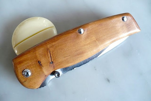

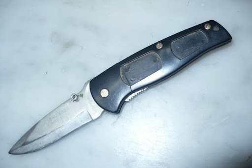

restauration du couteau d'un ami qui va retourner dans sa poche dès la semaine prochaine.....
avant:

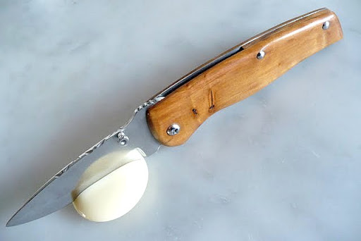

après: cotes en épine blanche et fausse pièce en olivier
je viens de me rendre compte sur les photos que j'ai inversé le sens du rivet : la vis se retrouve devant le couteau....

Travail très bien réalisé, bravo !
Le côté de la vis n'est pas très important...

c'etait quoi comme couteau ? marque ?
pourquoi n'as tu pas noyé la vis de l'axe ?

aucune idée de la marque , ce n'est pas un couteau d'une grande qualité je pense.
Pour la vis en fait il a fallut que je creuse un peu dans l'intérieur de la cote pour loger tout l'axe . je me suis dit que si je creusais aussi pour noyer la vis se serait trop fragile alors je l'ai laissé comme ça....
