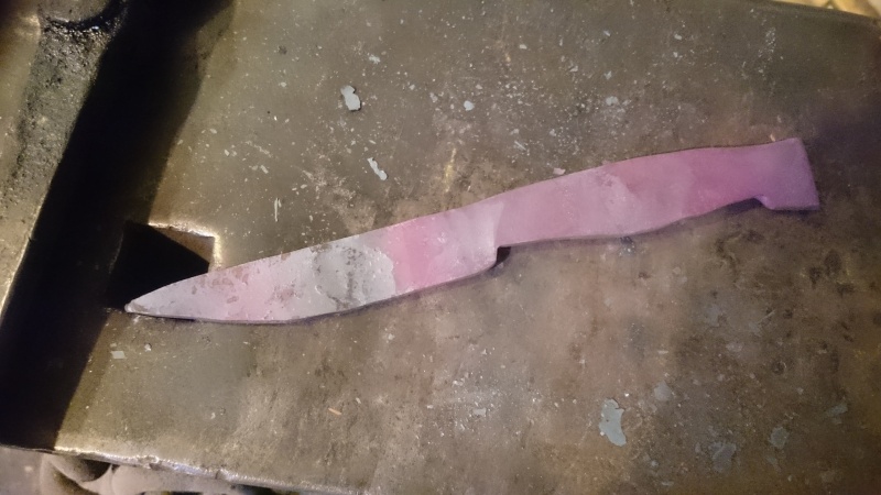

Ce matin je me suis dit tiens, pourquoi pas poster sur le forum la fabrication de cette commande de deux couteaux à désosser pour des apprentis boucher.
Donc le cahier des charge défini avec les clients :
Acier XC75, 14cm de lame pour 13cm de manche lame de 3-4mm d'épaisseur au ricasso s'affinant vers la pointe.
Un couteau pour le premier client avec un manche en micarta et une lame à dos droit
Un couteau pour le second avec un manche en assamela et une lame avec une pointe qui remonte un peu
Forme de manche façon couteau de boucher avec le bois qui reviens sur le ricasso pour faire une garde et un retour au cul du manche pour caller la main.
Tout d'abord l'atelier, partie forge et émouture/polissage :

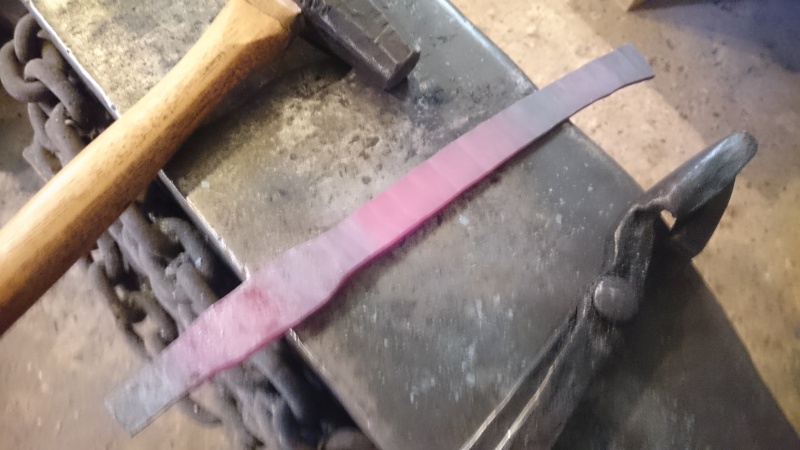

Je commence donc par le calibrage d'un bout de 30x10 de XC75 au martinet
Forge de la pointe
Dégagement de la plate semelle
Etirage de la plate semelle au martinet
Etirage de la lame au martinet
Amincissement du tranchant jusqu'à environ 1/2mm
Planage de l'ensemble et régularisation grossière de la forme générale
Frappe du poinçon sur la lame

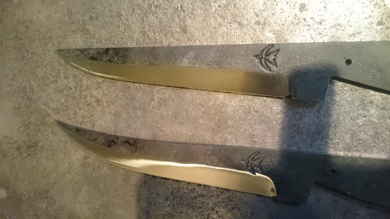

Les deux couteaux en fin de forge, après normalisations et avant le recuit de détente

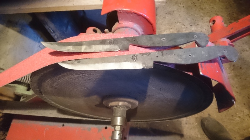

Recuit terminé, détourage au backstand
Perçage
Casse goute à la lime

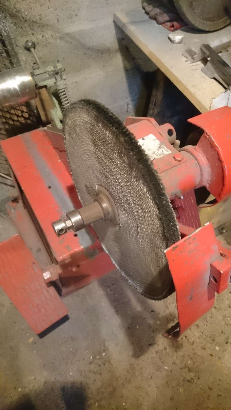

Emouture au grain 40 sur un touret à polir configuré en backstand, j'utilise un vieux cuir très dur de diamètre 500 comme roue de contact, cela me permet d'enlever de la matière ou je veux.
Finis les bandes, j'affine le trait avec un cuir enduit à la poté de grain 80
Idem mais grain 120
A la forge 1 normalisation et ensuite chauffe du tranchant au orange pour trempe à l'huile

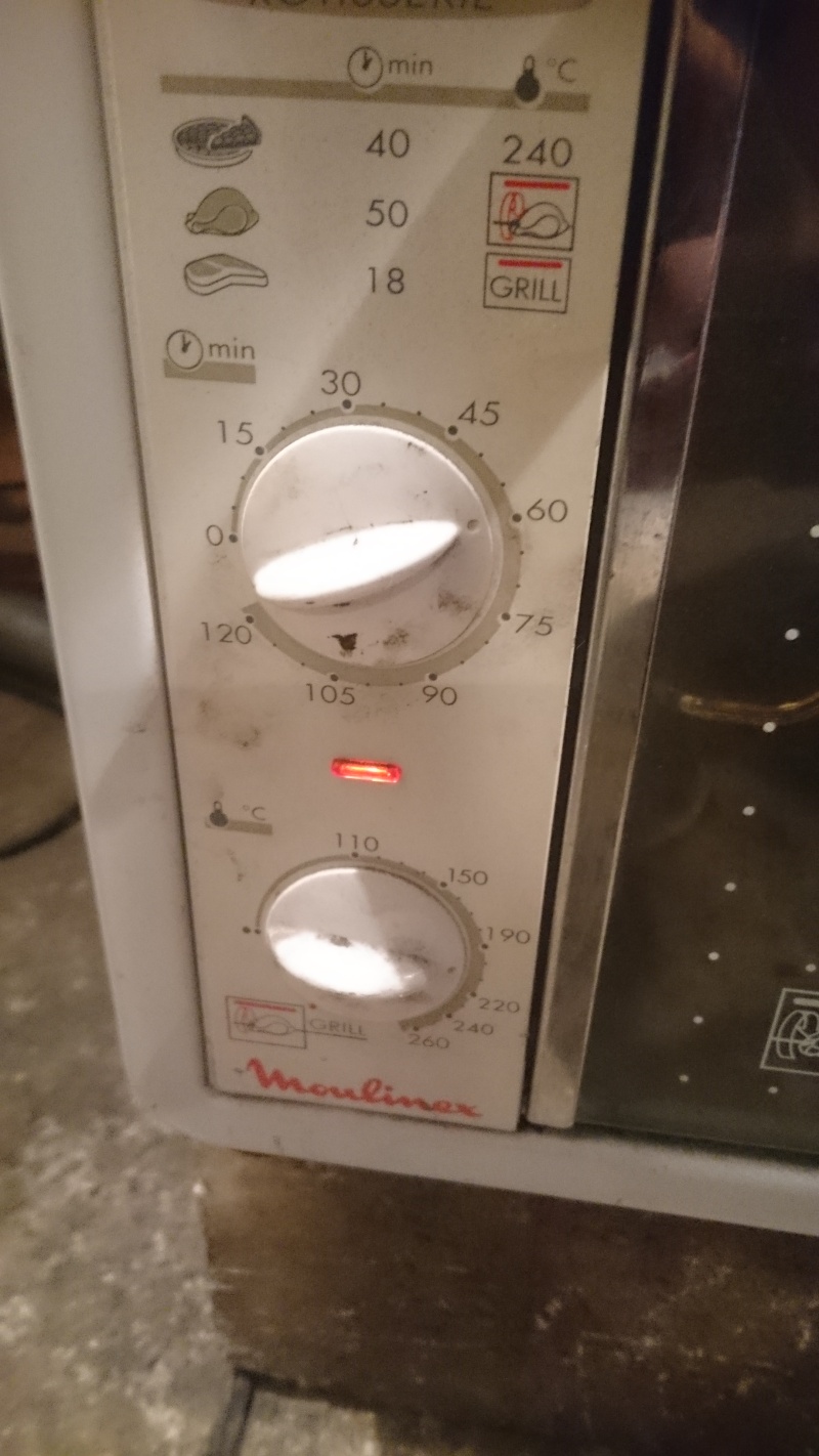

Revenu 210° 1h
Sortie du fil jusqu'à un léger morfil et blanchissage sur mon cuir enduit au grain 120
Début du polissage avec un feutre émerisé au grain 240 + pâte
Suite sur un autre feutre émerisé au grain 600 + pâte
Sisal avec pâte verte de chez mecapolior (merci Bernard pour le tuyau, ces pâtes marchent bien mieux !)
Disque coton ventilé avec pâte bleue
Disque flanelle avec pâte rose
et c'est fini pour les lames, elles coupent !

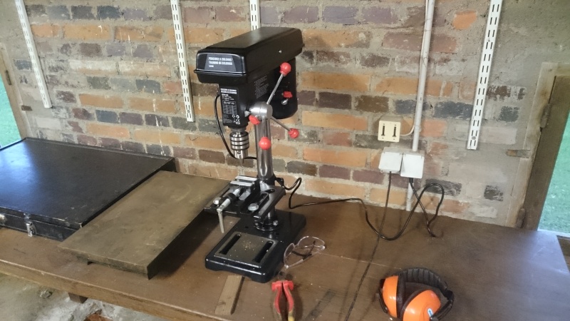

la petite perceuse à colonne pour percer les plaquettes
le touret future ment backstand/touret à polir, il ne servira que pour les manches, quand j'aurai monté dessus une tendeuse pour les bandes et un moteur en mono ou un vario car je n'ai pas le tri.

Alors, quand je suis allé voir fernando à mecapolior et que je lui ai expliqué mon problème, il m'a dit il vous faut de la verte dur votre sisal, de la bleue sur un coton ventilé et de la rose sur un flanelle.
Il faudrait que j'essaie sans la bleue pour voir.
Super, une cliente Very Happy
http://www.forgedepierre.fr
Nombre de messages : 5922
MessageSujet: Sujet: Re: fabrication de deux couteaux à désosser Aujourd'hui à 8:21   Sam 30 Jan 2016 - 11:06
Je comprend pas scratch le disque flanelle c'est pour les manches car c'est doux comme texture
Tu devrais tout faire au coton ventilé pour le lustrage
La verte pour le sisal est mieux que la rose de Soucille c'est certain mais la bleu après le sisal je pense pas que ce
soit utile , ceux que tu regardais au local et que j'ai lustré , c'est directement à la rose derrière le sisal à la verte Very Happy
OK il fait que j'essaie, c'est Fernando qui m'avait indiqué cette technique.
Si sa peux m'éviter un passage à la bleue et que je peux utiliser en plus la flanelle pour les manches avec de la pâte blanche, eh bin tant mieux ! Very Happy
