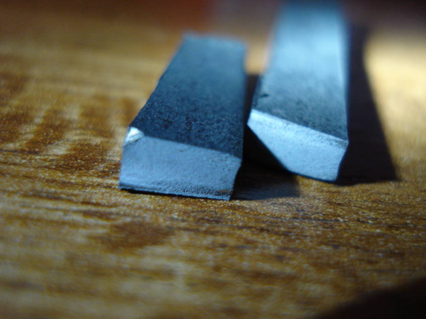

Sinon un ptit test dans la foulée, un bout de 90MCV8 de 3 mm d'épaisseur pour 6mm de large.
Normalisation, trempe, casse. Histoire de voir si j'ai pas perdu la "vue" au niveau de l'oeil et de valider un peu le process de trempe. A l'oeil nu le grain est plutot sympa, macro on devine déjà plus le grain
Sinon photo pourrie prise à la lumière d'une lampe torche Very Happy
