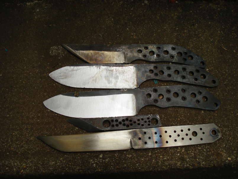

Bon aujourd'hui pas grand chose de neuf, j'ai redressé, renormalisé, retrempé une lame.
Trempe sélective à la flotte. J'ai eut un doute sur le résultat (troisième fois que je la redresse et trempe...) alors casse le long de la trempe (sans pliage ni rien, juste coincée dans l'étau un peu forcé et clac net. Rigolo d'ailleurs la partie trempée
s'est "détaché" du reste de la lame"
Sinon le doute était pas trop fondé, finalement le grain était correct.
Comme la lame a cassé d'une manière pas trop chaotique, j'ai pu récupérer un bout, j'a découpé la pointe que je regrinderais, j'ai enlevé 1/2 cm de hauteur de lame et cela va me faire un mini tanto Smile. (trempé à la flotte sans casse ni voile cette fois ci aprés les normalisation d'usage et revenu flash au brun doré, la photo assombrie trés fortement le truc on dirait que c'est au mauve foncé)
Voila un peu ce que j'ai à finir en cours quand je pourrais refaire tourner mon back Very Happy
Tous en xc75 sauf le kiri qui est en EN9
Toujours sans variateur, je continu à travailler sur des chutes.
Kiridashi en XC75 trempe à l'eau revenu flash, 2,3 cm de tranchant, 8,5 cm de long, 3mm d'épaisseur. (l'autre je l'ai déjà montré Smile).
Nombre de messages : 3302
MessageSujet: Re: Quelques merdouilles de cardo   Dim 4 Juil 2010 - 15:25
Un gros kiridashi pour gaucher cette fois ci. (et j'espère que cela sera le derniers que je vais faire entièrement à la main....)
EN9 trempe à l'eau revenu flash. 4 ,5mm d'épaisseur, 11cm, 3 cm de tranchant. Plein de troutrous.
