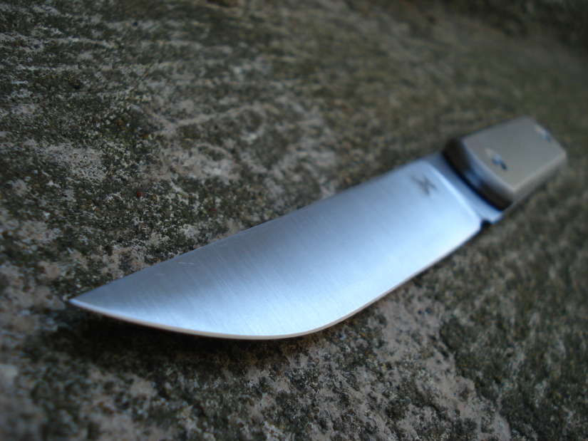

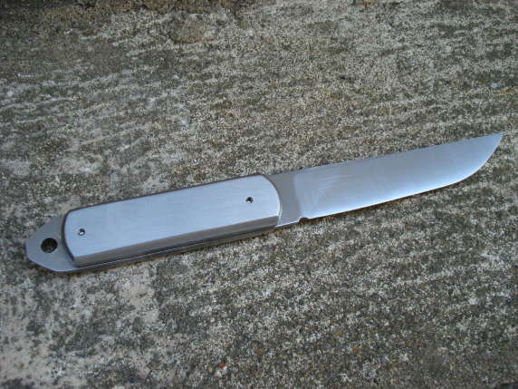

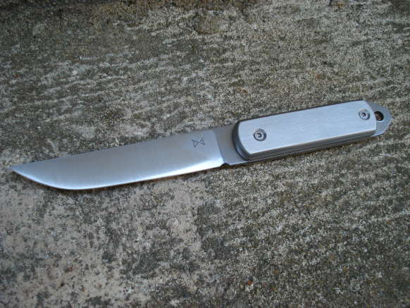

XC75 3 mm d'épaisseur, trempe à l'huile, revenu flash.
Manche en ta6V4 et fibre vulcanisée
22 cm pour 11 cm de tranchant
15mm d'épaisseur au manche.
178 g sans l'étui.

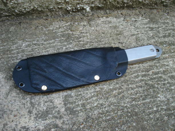

Depuis les photos, j'ai viré la fibre vulcanisée et demain je resserre l'étuis avec la nouvelle épaisseur. Parce qu'aprés mure réflexion, elle servait à rien la fibre hormis faire du poids et de l'épaisseur...æ

J'aime bien le grand mais un peu lourd pour mes chtits bras...
Nombre de messages : 16941
MessageSujet: Re: Quelques merdouilles de cardo   Jeu 15 Juil 2010 - 18:36
le premier est vraiment beau bravo
la forme de la lame j'adore
cependant y a un truc qui me derrange......pourquoi c'est pas un pliant Sad
Nombre de messages : 3274
MessageSujet: Re: Quelques merdouilles de cardo   Jeu 15 Juil 2010 - 18:47
Merci Smile. Il parait plus léger une fois la fibre viré, il doit faire 15g de moins et c'est déjà pas mal. Mais c'est vrai que par rapport à mes lames habituelles, c'est plus lourds.
Sinon c'est pas un pliant, ben parce que Smile. En ce moment c'est plutot du fixe. Demain au programme tartineur en g10 bleu.

Sans la fibre vulcanisé Smile c'est beaucoup mieux.
Deux trous de plus pour l'étui histoire que Pierre puisse le fixer dans sa veste

ben, le tartineur et le kiri sont vraiment a tomber, par contre je ne suis pas fan de ton fixe, je trouve son manche trop ovale, mais bon!!!!!!!
bravo pour ton taf

Pour le fixe, je l'aime bien. Toutefois, au contraire de Bruno, je lui verrai bien une section transversale ovale, dans une esthétique un chouia façon - pardonnez moi de dire cela, je ne m'en serais même jamais cru capable... (qui a dit tomber si bas ? ! ? lol ) - un chouia, donc, façon "Stark"...

Merci, pourtant le fixe j'en suis super content avec cette ligne simple et épuré (et un gros effort sur les finitions Wink).
Une section transversale ovale???? Je ne voie pas du tout le truc là Very Happy

c'est vrai les finition sont tops, mais je suis fan de beau bois Sad , desole ben et ca forme m'arrete( peut etre trop simple??????) scratch
