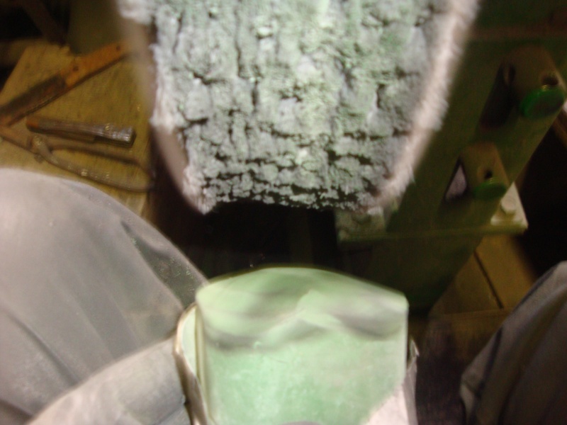

le lustrage avec une lustre ventilé en coton et de la pierre à lustrer rose de Mécapolior mais on peux
prendre de la verte de Soucille , moi je préfère la rose je trouve qu'elle donne plus de brillant , la
verte je m'en sert surtout pour frotter les manches (la lustre viens de chez Mécapolior)
Lustrage terminé

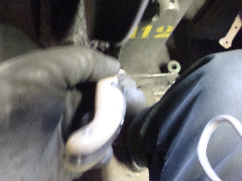

Maintenant frottage des manches avec une frotte coton ventilée  (Mécapolior) plus large que la lustre et on
tourne beaucoup moins vite que la lustre , pierre verte , avant on utilisait des frottes en flanelle
qui était plus douce,  mais on en prenait plein le nez car elle débourrait  beaucoup
