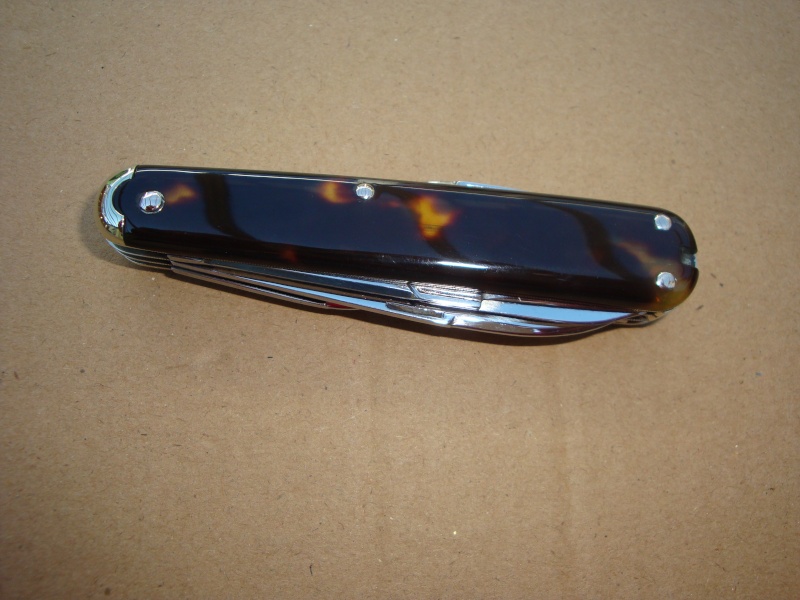

Je viens de recevoir cette navette 10 cm en écaille de tortue, il y a pas mal de boulot et surtout 2 lames de cassées
comme je veux pas les changer je vais les transformer peut être une en tournevis l'autre en petite lame
on verra au moment venu enfin pour 20 £ je risque pas grand chose.
MessageSujet: Re: Navette a mitre   Sam 20 Juil 2013 - 13:14
très belle pièce , dommage que les 2 lames soient cassées.
impatient de le voir après passage dans tes mains expertes bounce
Nombre de messages : 5922
MessageSujet: Sujet: Re: Navette a mitre    Sam 17 Aoû 2013 - 17:03
Voila le couteau Navette en écaille de tortue restauré.
Et pour une fois ce n'est pas moi qui l'ai fait Mad
Changement des 2 lames cassées nettoyage
C'est Michel Prévost lui même qui s'est chargé du travail , qui a démonté le couteau , refait 2 lames , il a tout nettoyer ,
lustré remonté.
Je n'ai pas pu m'empécher   de donner un petit coup de lustre
Il doit mettre les images de son travail a la suite
Encore merci Michel maintenant j'ai un couteau tout neuf
A toi Michel d'envoyer le reste
MessageSujet: Re: Navette a mitre   Sam 17 Aoû 2013 - 17:12
Super boulot de Michel bravo cheers
Un vrai plaisir de voir que ce forum permet la rencontre de gens passionnés et une entraide pour la remise en état de nos chers couteaux Wink

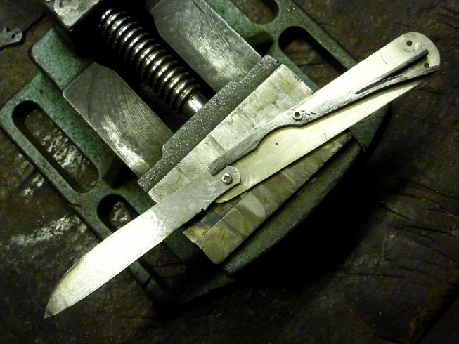

Bernard  je suis heureux que ça te plaise et heureux aussi d'avoir réussi car au départ je ne pensais pas rencontrer autant de difficulté  pour faire ça,  fabriquer les lames c'est relativement facile pour moi , mais alors, le démontage je ne m’attendais pas du tout a ça , impossible de retirer les rivets a cause des ressorts qui bridé le tout très fort, pour les avoir , je les bouffés par petit morceaux avec la dremel  et ça sans abimer les platines en écaille. et après, le remontage était encore moins facile , les platines intercalaire étant peux épaisse 0,5 dixièmes et les ressorts très puissant impossible de forcer pour enfoncer les rivets au risque de tout plier, bien contant avoir quand même  réussi, mais je pense que je suis pas près de me relancer  sur ce genre de couteau ,  j'ai fais ça un peux pour faire plaisir et remercier Bernard pour le sympathique accueille qu'il nous avait réservé en nous recevant chez lui pendant le salon de Thiers,et aussi un peux pour  me faire une nouvelle expérience. il faut dire aussi que ce couteau en valais vraiment la peine.
quelque photos démonté:
