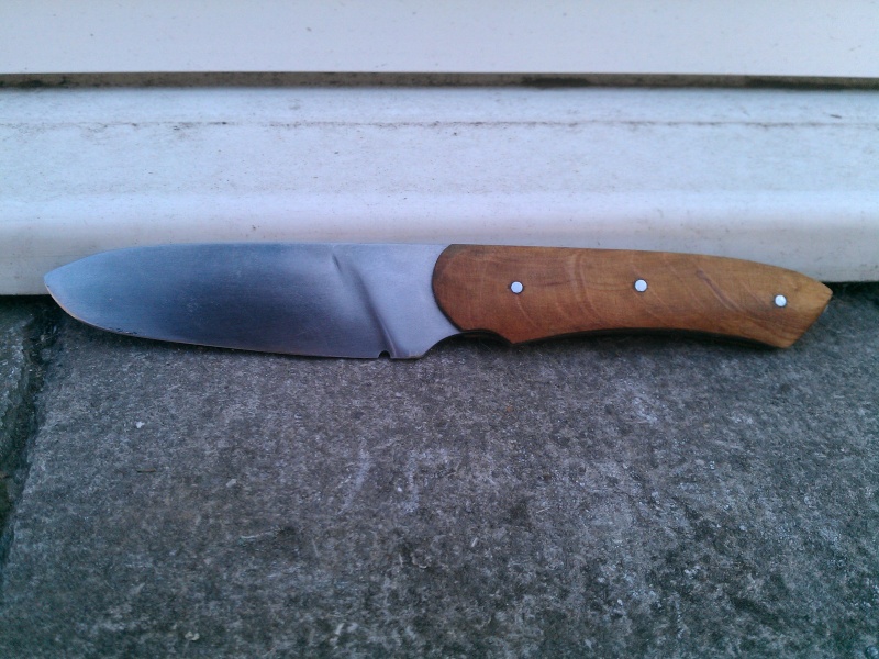

MessageSujet: Re: les réalisations de Tof   Dim 11 Nov 2012 - 15:05
Je n'ai pas eu le temps de faire d'autres photos qu'il était deja parti.
Lame taillée dans une lime
Trempe à l'huile
2 Revenus d'une heure à 210 degrés
Plaquettes en olivier
Guillochage

MessageSujet: Re: les réalisations de Tof   Dim 11 Nov 2012 - 15:23
Belle réalisation cependant je vais poster une question bête.
Pourquoi avoir percé le manche si c'est pour le recouvrir de bois?
Il me plaisait bien sans le bois! Very Happy
Je suppose que c'est pour l'alléger mais du coup je l'aurai bien imaginé tel quel!
Néanmoins félicitations à toi.

MessageSujet: Re: les réalisations de Tof   Mar 30 Avr 2013 - 9:03
Plate semelle XC75, chêne collé/riveté. 3 normalisations, trempé à l'huile, revenu au chalumeau. Affûtage à la bande (une première pour moi) et finition au cuir à rasoir: redoutable! 17,8 cm
MessageSujet: Re: les réalisations de Tof   Mar 30 Avr 2013 - 10:23
je le trouve sympa sur le plan esthetique celui-ci, avec une ligne effilée bienvenue !
ton chene est plutot joli
juste une petite chose sans grande importance, la pointe qui tombe un peu vite/trop fort à mon goût
mais c'est un essai concluant !

MessageSujet: Re: les réalisations de Tof   Mar 30 Avr 2013 - 15:10
Piqué sur le tas bois de chauffage de mon oncle..... C'est pour du chêne qu'on le lui a vendu.....
