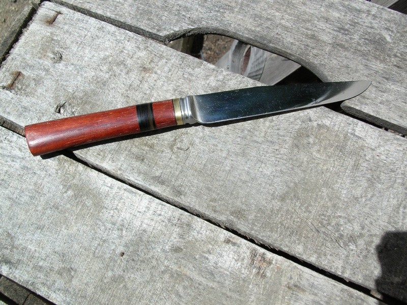

MessageSujet: Re: A table !!   Dim 30 Juin 2013 - 19:23
Vous prenez un couteau (identique au précédent) et vous le faites bouillir :
… histoire de retirer le manche
quelques coups de lime pour dégager un petit rectangle
puis vous prenez un morceau de laiton et vous dégager un trou rectangulaire  qui devra s’ajuster sur le rectangle du manche
y a plus qu’ a l’araser
juste pour comparer après la transformation
petit retaillage de lame
Au final, si j’ajoute un morceau de padouk dans lequel j’ai inclus un morceau de corne de bélier et des feuilles de fibre intercalaires…..ça donne ça :
Voilà, encore un couteau à sausbac.... j'aime bien.
Bonne soirée

Le résultat est très beau (j'adore le paddouk) et surtout à mille lieues du "banal" couteau d'origine. La nouvelle forme de la lame est vraiment chouette.

par contre comme je suis dans le trip "sobriété" (qui l'eût cru de ma part) en ce moment je préfère avec le manche en ivoire.

Merci Messieurs.
A oui la classe!
Il est superbe
Merci de nous avoir montré les étapes de cette belle restauration
Ça aussi c'est classe mister Persone;)
Y a pas de quoi.
C'est après qu'on se restaure Wink
seb36 a écrit:
Le résultat est très beau (j'adore le paddouk) et surtout à mille lieues du "banal" couteau d'origine. La nouvelle forme de la lame est vraiment chouette.  Merci pour le reportage.
C'est vrai que la forme initiale datait un peu. De rien pour le reportage, j'aime bien quand les autres le font, j'essaie d'y penser de temps en temps.
Chouette ce couteau , belle transformation j'adore ce modèle
Bon je crois que je vais t'embaucher j'en ai des pleins rayons a customiser cheers
Compte tenu des merveilles que j'ai pu voir chez toi, je suis ravi et honoré qu'il te plaise.
Shocked Y a du boulot jusqu'en 2999 avec ce que tu as dans tes rayons !!
Ha oui très chouette bravo.
Sobre mais néanmoins sophistiqué Wink
