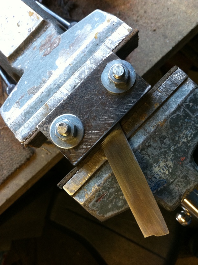

Ce matin, je me suis levé avec un projet  bounce : transformer une des limes en un couteau 1 clou, celle-là :
L=190mm l=15mm
A la forge, je porte la soie à angle droit  j’en coupe un bout et laisse dépasser suffisamment de métal pour forger la lentille…nickel.
Histoire d’avoir une lentille bien ronde, je fabrique un gabarit :
je coince la lime dans l’étau, j’applique le gabarit dessus et le bloque avec un vieux serre-joint….je chauffe avec un chalumeau monogaz (je n’ai pas autre chose)… mais la t° ne monte pas assez pour faire rougir la lime….en revanche  Shocked  Shocked c’est le serre-joint qui fond !!!!!
Y a marqué Sandvik dessus mais...c’est de l’alu. Saloperie.
Je décide te tenter la lentille à la forge….là, ça chauffe, mais je n’arrive pas à faire la lentille, je déforme tout.  Bref, c’est la merde. Ca commence déjà à me gaver un peu (un peu seulement hein !).
Flip flap,  Twisted Evil un coup de meuleuse,  je vais tenter un truc genre « piémontais »
….un petit dessin,…détourage, perçage, émouture, trempe,  revenu (pd l'apéro et le repas), émouture suite,… je passe au polissage, et là,
une idée lumineuse me traverse l’esprit , je ne sais pas pourquoi je fais ça Evil or Very Mad , je coince mon gabarit d’entablure dans l’étau et je commence à frotter…seulement il y  un putain de porte-à-faux  affraid  .
Quand je travaille sur la pointe, ce qui doit arriver arrive  pale !!! Dugland     !
Bon, là ça y est, ça me gave sérieusement, je n’ai qu’a m’en prendre qu’à moi mais ça fait chier quand même.
Je plie les gaules, fais quelques tofs et me dis que je vais aller me faire plaindre sur le forum !! Smile
Consolation, la trempe est super, les grains sont minuscules…
Les plus taquins d’entre vous diront que je peux encore faire une lame sheep-foot  Cool , c’est possible, mais là, je fais une pose, j’ai ma dose.
