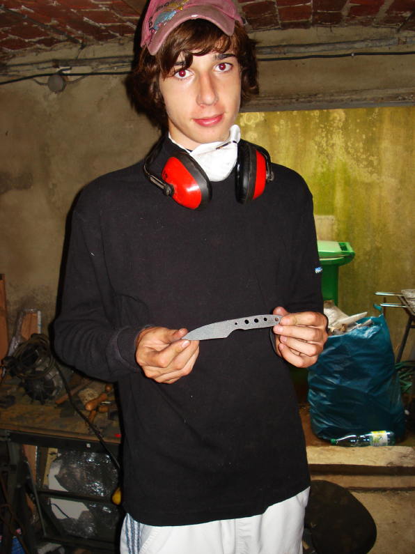

Cela commence à ressembler à un couteau

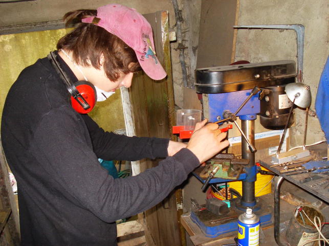

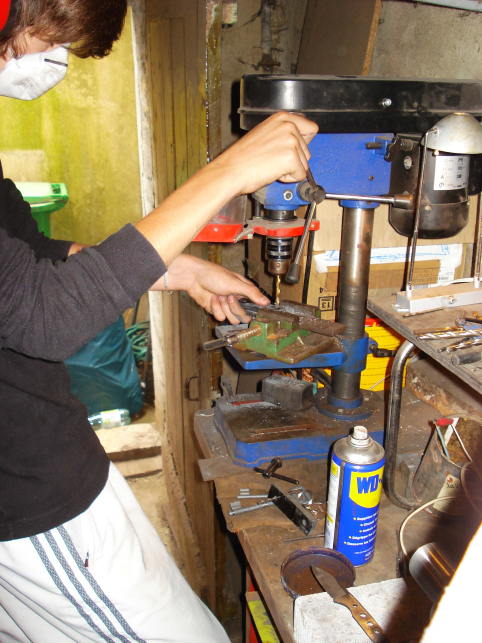

Des chtits trous
Aprés perçage

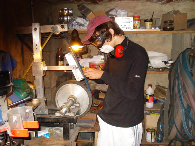

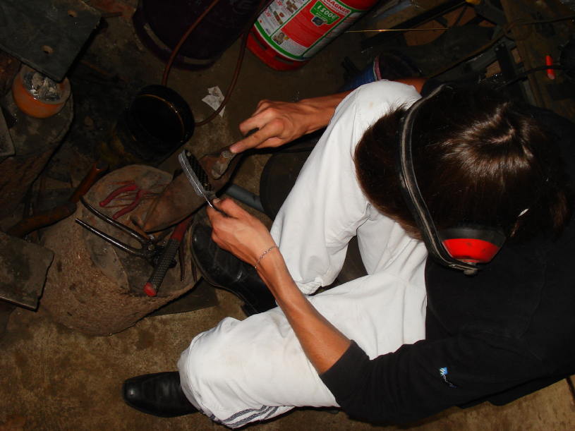

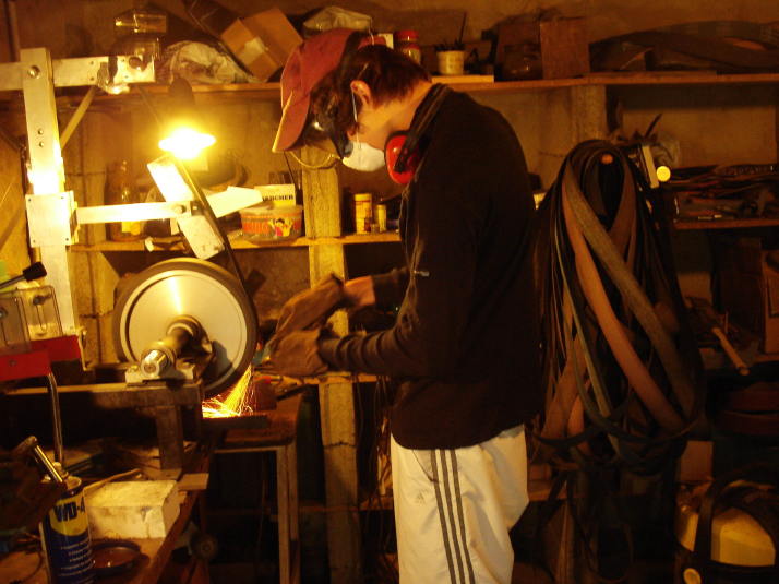

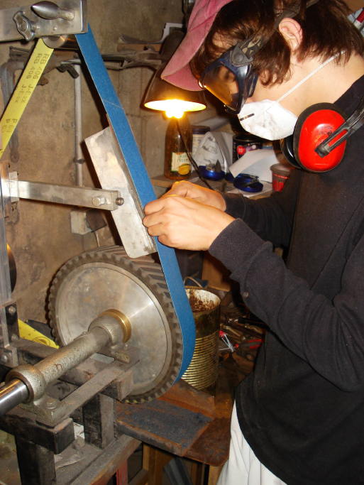

Le travail d'émouture commence, Alex s'en est très bien sorti pour une première émouture. j'ai pas eut grand chose à rectifier.

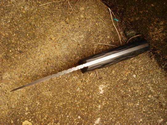

Il voulait un guillochage, je lui ai expliqué un peu ce que pouvait donner chaque coup de lime. Il a fait le guillochage tout seul sans aucune autre aide de ma part.

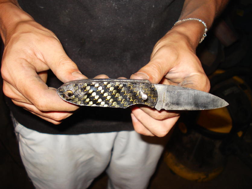

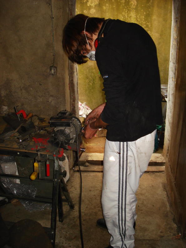

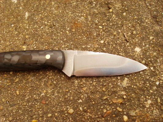

Alex, a fait également le traitement thermique, les normalisations à l'air et la trempe sélective par chauffe sélective sans aucun soucis . j'ai tout de même réalisé le revenu flash. On est passé ensuite aux plaquettes. Monsieur a des gouts sur , puisqu'il a opté pour de la fibre de carbone.
Après qu'il ait découpé et légèrement retouché le rivet de laiton et le tube.
Collage et rivetage en vitesse (colle prise 5mn pour une première c'est un peu vache de ma part Very Happy)
Polissage à la frotte après que j'ai fait la révélation et le fil.

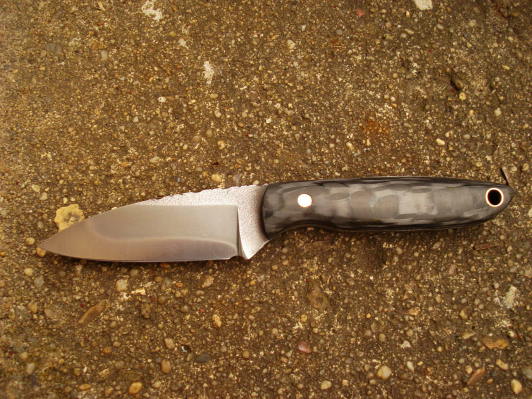

Juste à la remonté de l'atelier, avec son couteau fait de ses propres mains.

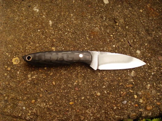

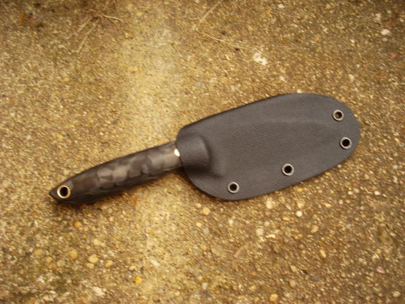

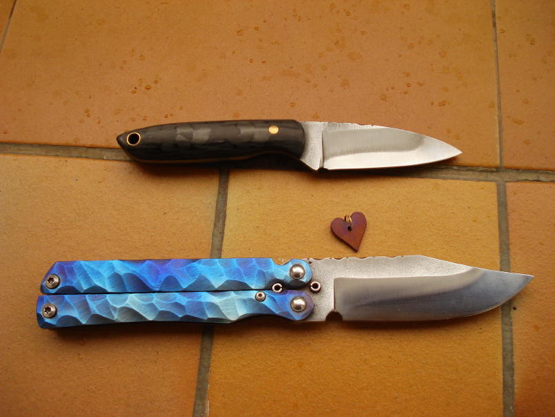

Techniquement, c'est un petit neck en 100MnCrW4 d'une quinzaine de cm de long avec un tranchant de 7 cm. Trempe sélective revenu flash au doré prononcé. Manche riveté collé en fibre de carbone. Alex a fait également l'étui en ABS, pliage, perçage, rivetage.

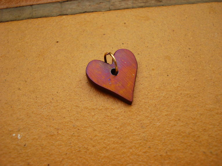

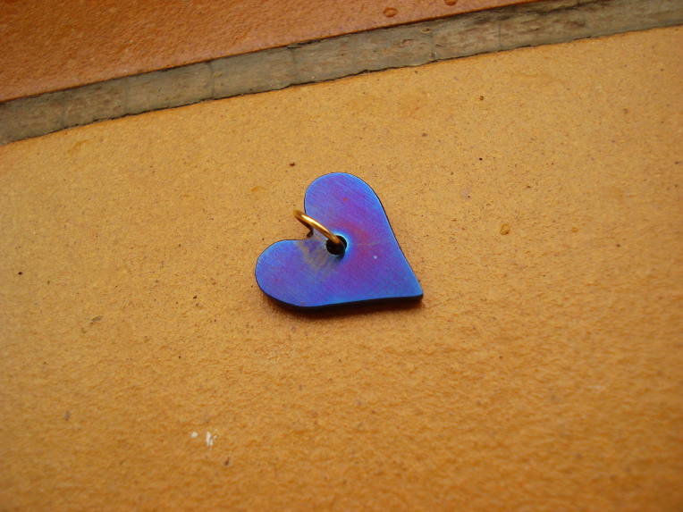

Histoire de compenser le fait que nous avons "kidnapper" le jeune beau frère de sa douce, il a fait également un petit pendentif en Ta6V4. Comme je suis un sale type, il a bossé à 90% à la lime histoire de le faire un peu à la dure. (ceux qui ont bossé le titane à la lime sauront de quoi je parle..) Donc mise en forme à la lime, ponçage approfondi à la main et anodisation au flambart. Il a tout fait tout seul.
Alex est reparti avec tout ça de ces quelques jours à la maison. Les deux premiers sont ses travaux, le derniers c'est son cadeau d'anniversaire Very Happy.

C'est quoi l'anodisation au flambard?
Nombre de messages : 3277
MessageSujet: Re: Descente accompagnée dans mon antre   Sam 6 Aoû 2011 - 20:30
C'est le frère de ma femme Very Happy
Sinon simplement une chauffe du titane avec un chalumeau de façon à créer une couche d'oxyde de titane.
Nombre de messages : 1493
MessageSujet: Re: Descente accompagnée dans mon antre   Sam 6 Aoû 2011 - 20:42
Oups, ton beau frère donc, je merde beaucoup ces temps-ci.
Merci pour le truc de l'anodisation du titane, j'ignorais que cela se
faisait ainsi. C'est stable dans le temps cette superbe teinte bleu violacé?

Son fixe est super mignon
Il est contamine lui aussi ???
Par contre t Es vraiment vache de lui avoir fait faire les cœurs a la lime
Il a l air assez épais en Plus le titane
Mais il s en est rudement bien sortit je trouve
En tout cas félicitation

2 mm le titane, mais c'est lui qui a choisi le morceau Very Happy. Sinon l'anodisation se fait aussi en faisant passer un courant electrique dans le titane qui baigne dans une solution acide. La couche d'oxyde de titane est trés résistante. Cela se raye un peu, mais sinon cela tiens indéfiniment

Ok pour cette dernière méthode, c'est celle à la flamme
que j'ignorais. Merci.

Et je voulais surtout qu'il conserve ses doigts, bosser un bout de titane de quelque mm de large sur une bande grain 60 qui tourne à 20m/S.... C'est un peu mangeur de doigts Very Happy
